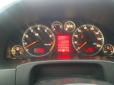

    Привет всем. Нужна помощь. Машина а6 аллроад 2001 год американец, мотор АРВ. Проблема в том что на приборке горит надоедливая ошибка 00562. Жёлтая маслёнка с надписью SENSOR. Ну и температура масла на приборке лежит на 0. Фишка датчика была в плачевном состоянии - восстановил. Датчик заменил, сначала взял фирмы ERA, установил, сбрасываю ошибку и через несколько секунд она появляется снова. Взял другой датчик, HELLA. Итог аналогичный, ошибка висит. Прозвонил фишку датчика, масса есть, 12 вольт есть. Прозвонил провода до коричневой фишки, что под блоком управления двигателем, всё отлично. Далее куда с этой фишки идут эти 2 провода? Красно-серый и чёрно-красный вроде. Предохранитель номер 5 целый. В темах читал про какой то концевик капота, у меня его нет.

    То ли я не туда написал, толи ни кто не знает. В итоге что выяснилось: Снял приборную панель, красно-белый провод с датчика g266 уходит в зелёную фишку приборной панели. Отстегнул все фишки, разобрал панель, визуально всё просмотрел ничего не увидел. Поставил панель на место, подключил. Первые секунд 20-30 ошибка датчика g266 удаляется и сенсор работает, температуру масла показывает. Уровень масла пишет ОК. Через 20-30 секунд снова жёлтая маслёнка и надпись SENSOR. Датчики при этом пробовал менять 3 штуки. Неужели дело в самой приборной панели???

    Проблема решена. Датчик и старый был рабочим. Проблема в сгоревшем транзисторе в приборке. Всем спасибо.
