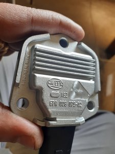

    подскажите братья, купил датчик, а на нем сфрезерованно что то, шляпу продали или нет? 20200408_130725.jpg

    обычно, это делали для Вага, Ваг не взял - срезали эмблему, номера и продали

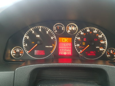

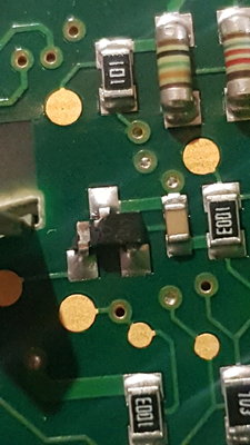

    Други мои... А у всех ли проблема заключалась в разъёме датчика, КЗ бедных 3х проводов датчика или в неисправности самого датчика? Просто напросто ни где не натыкался на неисправность в самой приборной панели... И ни кто судя по тому, что нет об этом вестей, не натыкался тоже. Что ж, сегодня пересвечивал себе приборную панель, по причине мерцания а после и вовсе затухания диодов подсветки. Ну и изучив куда идёт единственный сигнальный провод с датчика уровня и температуры масла, нашёл неисправный транзистор, просто нет на нём кусочка корпуса. Как понял, это SMD транзистор с надписью JSp on. Сейчас уже время суток не позволяет купить и перепаять данный транзистор, утром в магазин пулей, перепаивать и смотреть в нём ли проблема.

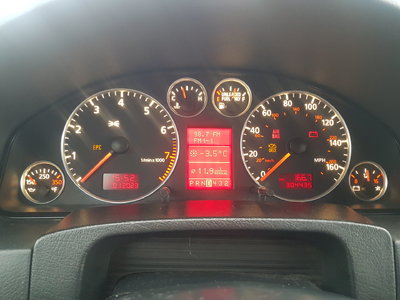

    И да, заменил три датчика. Б/У с разборки, новый китай и новый запиленый HELLA. Не работают. Прозвонил массу датчика, ОК. Прозвонил + датчика, ОК. Прозвонил сигнальный до приборки, ОК.

    Ну что ж други) Сигнальный провод датчика уровня масла и температуры масла приходит на 15 ПИН зелёного разъёма приборки. С этого пина, прямиком через SMD транзистор заходит в приборку. Ну а так как транзистор сгорел, то маслёнка и будет гореть. Хоть датчики заменяйся, хоть разъём запроверяйся. Фото приложил.

    Замена транзистора решила проблему. Старый датчик работал и продолжает работать. 2 новых теперь в запасе.
