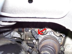

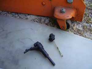

    в инете есть отчет о замене
    вот фото оттуда. сам датчик (старый/новый) и место его нахождения в районе левого шруса.
    да и на схемах Митчела он имеется.
    и на дорестайловых. 2000 года и на рестайловых 2004 он есть на 39-40 страницах. там где схема приборной панели. поверишь так или нужно скрин выкладывать? :)

    Про датчик мне не надо объяснять, имею высшее образование по радиоэлектронике, и могу найти датчик на коробки, может тебе сфотографировать мою коробку?
    Зачем ставить еще датчик скорости, если можно взять сигнал с датчиков АВС?

    ок. значит нет этого датчика и не существовало в принципе.
    не вижу смысла спорить с гуру радиоэлектронике.

    Может и существовал, в новых моделях его точно нету. Зачем людей водить в заблуждения, они его искать будут.

    А давай фото, и если можешь буквы двигателя. А лучше вин. Жутко интерсно, у всех есть, у тебя нет. И модели вроде С5.

    Сегодня некогда было сфотографировать, завтра сделаю фотки, двигатель АММ, коробка FRY, вин WAUZZZ4B42N121792. Вот у Дмитрия есть снятые коробки http://www.multitronic-club.ru/fotogalereya/testovaya/noviye/
    не вижу датчика, логически подумать зачем два датчика, можно один использовать?

    Сергей, действительно датчика на корпусе КПП нет, удивился:confused: поискал и все же скорость берется не с АБС:nod: слишком круто для того тех.прогресса:cool:Это блок АБС должен переварить показания с 4-х колес, отработать свою основную функцию и еще скорость переводить. Я думаю он закипит:chainik:
