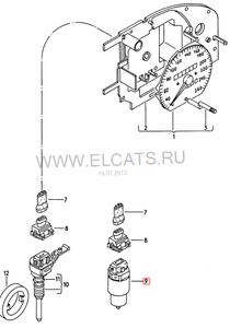

    Здравствуйте, вот вы пишите что у вас за место датчика скорости 2 проводка на пружинке, а корпус остался внутри... У меня похожая проблема, у меня А4 универсал акпп, перестал работать спидометр и одометр вместе, сразу сообразил что надо датчик менять, но какой если как на картинке то он длинный, вставляется только тонкая часть, а другие по разъёму не подходят. Внутри ничего не нашел (бочки не снимал, пытался разглядеть снизу), попробовал пальцем глубину, тогда получается что залезет только толстая часть из представленного датчика. Что мне делать? Я уже подумал что не туда пихаю, но других дырок то нет. Какой мне нужен датчик?

    tydravvol, я не знаю как на А4, но на 100-ках на акпп стоит вот такой: 857 957 827 B
    ссылка: http://www.elcats.ru/audi/Parts.aspx?Mdl=0ED00000&SubId=D5B000E5
    посмотри на свою модель на elcats.ru по идее должно быть в разделе электрика-спидометр
