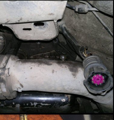

    Всем доброго вечера, пожалуйста,помогите найти распиновку датчика селектора на 8 пинов и приходящий и от самого разъема?
  2. Andrey_Krymskiy
    Andrey_Krymskiy Новичок
    25 дек 2023
    7
    Коробка 5HP19 ETZ , разъем срезаны, нужно подсоединить напрямую.

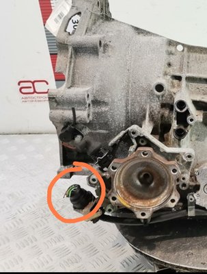

    Вот это нужно соединить вот с этим напрямую ,этих разъемов нет

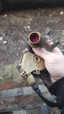

    Боюсь что цвет проводов после разъема датчика F125 (в руках) найти будет сложно , есть только ответная часть жгута АКПП в документации .. Нельзя было трогать разъем датчика ((
    Если провода в датчике имеют цвет можно попробывать по аналогии подобрать

    Нашел разъем ,взял рабочий селектор с раъемом ,подключили коробку ...приехали -ошибка -датчик включенной передачи недостоверный сигнал audi P0706.
    И на одном и на другом селекторе .
    Парковка пропала ,заводится на нитралке . В чем может быть проблема .
    Парковка пропала ,заводится на нитралке . В чем может быть проблема. На двух селекторах одинаковые ошибки и симптомы . Пропадает парковка ,АКПП падает в аварию. Народ подскажите у кого такое было?

    Не тот подобрали , несоответствие штатному подключению

    Да всё тот ,и старый рабочий был ,коробка после ремонта ,скорее всего говорят где то КЗ на проводке или переломлен

    если в штатной проводке до ЭБУ АКПП схему выкладывал , не сложно проверить просто "навеской" ..
    Часть проводов жгута акпп проходит через блок разъемов в черном коробе под лобовым стеклом если не ошибаюсь , там при затоплении отсека из за дренажа бывает появляется влага и окисление
