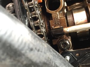

    Снял крышку... Кручу колено по часовой стрелке и все вроде стоит на своих местах по меткам :/

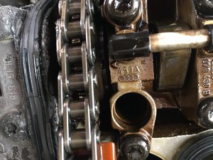

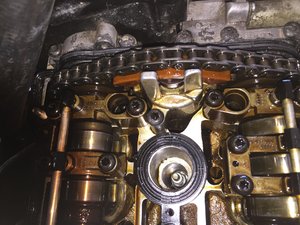

    Вот на этой фотографии можно посчитать правильное количество звеньев?
    С сервиса парни смотрели и сказали что там 16 и все стоит норм. Но друг по фотографии говорит что там 14 :anguished:

    Там 16, все нормально.

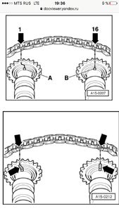

    А я опираясь на эту картинку насчитываю 14
    16 если брать ещё крайние звенья
    Хотя это картинка с мануала рядного мотора. На V валы я так понял отличаются от левых и правых метками. Одни метки стоят на против звеньев а другие метки между звеньями.

    Вы не правильно считаете. Просто по вашему фото у вас метки совпадают четко, ошибись вы на один зуб, а тем более на два, у вас метки ушли бы существенно. Поэтому ищите причину в другом.

    Посмотрите на ваши фото, где вы фоткали вертикально ваши метки. По нимвидно, что отсчитывать надо от тех звеньев, которые четно находятся напротив ваших маслянных магистралей крышек распредвалов. А теперь посмотрите внимательно на ваше крайнее фото, которое вы сделали для подсчета звеньев цепи и все станет на свои места.

    Так а я правильно понимаю, что на левой голове метки на распредвалах стоят прям на против острия зуба а на правой эти метки стоят между остриями зубьев??? Просто по мануалу как будто так и есть.

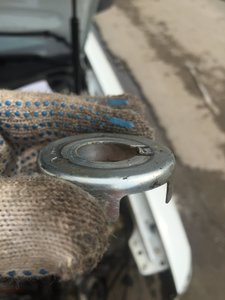

    Снял ротор! И вот походу причина всех бед

    А вот это похоже на правду.

    Вот только не пойму... когда я снял датчик сам ротор от руки не прокрутить было! Сейчас выпрямил этот писюн поставил в паз и затянул.
    Я так понимаю этот ротор должен крутиться вместе с распредвалом?
  15. brusse
    brusse Bad e-mail
    23 авг 2010
    182
    Audi A6 C5 2,4 99г
    Конечно, благодаря чему, датчик знает его положение.

    Выпрямил писюн ротора, поставил его как надо. Заново ГРМ установил самодельной планкой.
    И двигатель заработал гораздо ровней! Динамику не проверял... Проехал как старпер, завтра поеду сопли по акпп устранять.

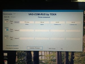

    image.jpeg Вот показания по 93 группе сейчас:
    Сделал планку и вроде по ней все чётко получилось. А разброс всеравно приличный :/
    И все равно значение по второй голове бегает! От 2 иногда в 5 убегает. Думаю может этот ротор новый заказать да заменить его вообще?
