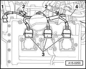

    А6 2.7T BES 03
    Здравствуйте,
    помогите найти датчик распредвала
    в elsa что-то не могу найти
    по идее датчик 3х контактный,
    в эльзе он 2х контактый под номером 1
    или я не то нашел?
      37,3 КБ
      979
      22 КБ
      839
  3. kanklaw
    kanklaw Завсегдатай
    12 апр 2012
    695
    A6/C4 2.5 AAT АКПП, А6/С6Q 2.7 TDI BPP
    Он и есть.

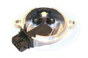

  4. zakO.o
    zakO.o Участник форума
    15 июл 2011
    125
    А6 2.7T BES 03
    по идее просто откручиваю, вставляю новый и все? без никаких нюансов?
  5. kanklaw
    kanklaw Завсегдатай
    12 апр 2012
    695
    Ну да. На тарелку аккуратненько сажаешь и прикручиваешь.
