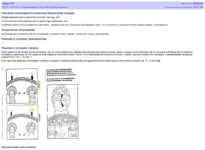

    Народ, есть скрин с эльзы как должны стоять метки? На след неделе поеду к мастеру, будем вскрывать крышки и смотреть метки. Хочу знать как должно быть, что бы они не отвертелись от исправления.
  4. den2009
    den2009 Живу я здесь
    27 сен 2008
    2.196
    Q3 2.0
    держи
  5. Podzhigatel
    Podzhigatel Участник форума
    18 июн 2011
    120
    A6\C5 2,4 AGA
    Спасибо! То что нужно!

    Вообщем расклад такой. Цепь стоит ровно, как по книжке, но смещение фаз при работе и ошибка датчика присутствуют. Честно говоря у меня нет даже предположений как так. Диагност предлагает тупо перекинуть цепь. Механик не рекомендует так делать. Как могут быть причины несовпадения фаз? Цепь, натяжитель или ещё что то? Помогите, а то я уже отчаиваюсь добиться правильной работы от двигла((

    По разным движкам разное количество зубов между метками бывает: 16-16 или 16-17. Если мотор - тестер показывает ошибку на зуб - знач так оно и есть, кидайте на зуб.
    Визуально проверьте работу регулятора фаз.
  11. Podzhigatel
    18 июн 2011
    120
    A6\C5 2,4 AGA
    На другой голове ошибки нет, а стоит так же 16 зубов. Значит 16 и должно быть.

    Если Autodata дома есть, посмотрю по вашему движку. Повторюсь... на некоторых движках по головам разное кол-во зубов.
  13. Podzhigatel
    18 июн 2011
    120
    A6\C5 2,4 AGA
    Спасибо, буду признателен за помощь.
  14. den2009
    27 сен 2008
    2.196
    Q3 2.0
    накрылся фазорегулятор
  15. Aleks2907
    Aleks2907 Новичок
    21 авг 2007
    74
    A6 Allroad 2.7 TDI 07 г
    Нарыл
  16. Podzhigatel
    18 июн 2011
    120
    A6\C5 2,4 AGA
    Интересный поворот... Если и правда 15 звеньев, то тогда всё сходится. Короче буду менять цепь и ставить на 15 звеньев, надеюсь поможет. Спасибо за помощь!

    Что вы докопались до кол-ва роликов ?! В ELSA же русским языком написано :
    Осторожно!
    t Указанное количество роликов служит лишь вспомогательной информацией при установке цепи на распредвалы.
    Основной момент - ориентировка по меткам на валах и рискам на подшипниках !
