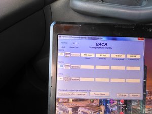

    Всем привет!
    Такая проблема - показывает ошибку на датчик G163, сегодня снял его, магнитная часть болталась на заклепках, заменил на болтики. Питание есть, сигнал с центрального контакта есть. Поставил обратно, прокатился полчасика, подключил сканер[​IMG] 93 группа показывает при 720 об/мин нагрузка 13,5% стабилизация -3.0 CF(меняется иногда на -5 и -6) и 0.0 CF (постоянно). Че за х...ня подскажите?
  2. Сergei
    Сergei Живу я здесь
    17 авг 2012
    3.542
    А6 2.4L
    Попробуй для начала датчик поменять.
