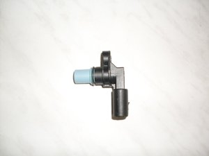

    Люди!Подскажите где находится датчик положения распредвала?(06E 905 163)
    Всё обыскал!Найти не смог!
    Можно ли его поменять самому?
    Если ДА,то как ето сделать?

    Это вроде положения коленвала........А мне нужен распредвала
    Всё обыскал.Снимал бачек с антифризом,думал может увижу....Никуйа

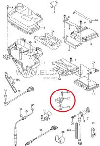

    Схему нашел,но понять не могу №17

    кидай схему разберемся

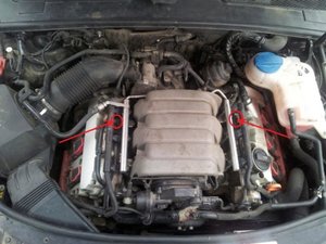

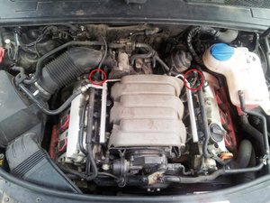

    Датчики стоят на каждом распредвале справа и слева от каждой головы вверху, ближе к моторному щиту. это двигатель 3.2. [​IMG]

    Не,сверху это не они!Даже не похожи.Смотрел тоже.Двухкантактные там.А у меня 3х контактный.

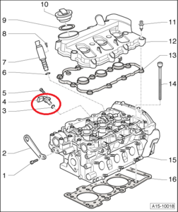

    Нашел!!!!!!!!!Тьфу,всего-то надо было разобрать движек :cry:

    А может быть можно поменять не разбирая???????

    ДА!МОЖНО!Снимается пластмассовая рейка,что идет на форсунки и ву-а-ля

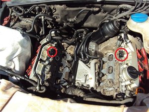

    Помогите разобраться где находится датчик G40? Как определить какой из 4х не рабочий. Пишет ошибка Р0341.
