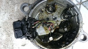

      402,3 КБ
      37
  9. kot.67
    kot.67 Новичок
    12 май 2013
    3
    A6/B4 2.7T 02г
    Вот что бывает,если долго игнорировать ошибку G163.Заводилась чётко,после прогрева двигатель работал ровно,а сканер показывал ошибку G163. DSC_1198.JPG DSC_1194.JPG

    Неее, это несерьезно. Датчик поставили уже поврежденный - вот его и размолотило. Ну не может он сам развалиться!
    Снимать его надо НЕЖНО и ставить так же. Разъем снимать-ставить тоже аккуратно. Я вот так поспешил - разъем неаккуратно рассоединял - и разъемная часть на датчике рассыпалась. Хорошо, в загашниках валялся старый (менял его из-за той же ошибки). У меня как раз ВВ провод и прошивал и давало такую ошибку.
