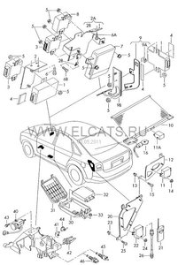

  5. VETRA
    VETRA Новичок
    25 май 2009
    86
    S8'98 и A6'01 2.7t
    #5 VETRA, 3 май 2011
    Вот на этой схеме есть пункт 45 - VAG: 811 907 343 B
    Называется
    Клапан, вентиляционный
    Выключатель
    Педаль сцепления
    Стоит 800р.
    Но, кажется, это не совсем то, что мне нужно. Да?
  6. brusse
    brusse Bad e-mail
    23 авг 2010
    182
    Audi A6 C5 2,4 99г
    Это как раз то, что тебе нужно, если тебе терпит, то я постораюсь на днях разобрать и сфоткать как он установлен, могу еще посмотреть какие провода и куда они идут посмотреть.

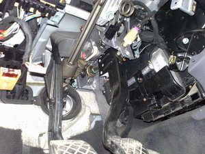

  9. brusse
    brusse Bad e-mail
    23 авг 2010
    182
    Audi A6 C5 2,4 99г
    Извини, что так долго, но раньше никак не получалось, семейные дела, у меня родился сын.
    Вот фото, в Эльзе еще не смотрел, но посмотрю.

  10. VETRA
    VETRA Новичок
    25 май 2009
    86
    S8'98 и A6'01 2.7t
    Спасибо!
    Поздравляю с рождением сына! Ура Ура Ура !!! =)))
    Как считаешь с соседним датчиком педали тормоза они взаимозаменяемы?
    Судя по всему у него функционал такой-же - тоесть "сцепление нажато / сцепление не нажато" Резистора, определяющего конкретное "промежуточное" положение там нет, так?
    В таком случае мне пойдёт любой датчик с педали тормоза...
    Остался вопрос куда идут с него провода...
