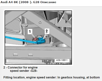

    Доброго времени суток, товарищи. Подскажите пожалуйста, где находится датчик положения коленвала G28 на 1.8TFSI (Audi A4 B8 2009).
    А то схема в экзисте неинформативна..И ни одного отчёта о его замене не нашёл..

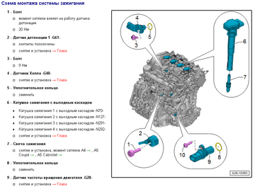

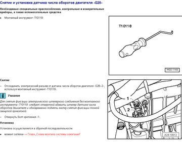

    Здесь посмотри:
    http://www.audi-club.ru/forum/showthread.php?t=212361

    Спасибо! это именно то, что надо!)
    Цель замены - снял ошибки, есть подозрение что дело может быть в датчике. Вероятность этого небольшая, но лучше сразу исключить этот момент. тем более что он недорогой
    Скажите, а где вы все берёте эти подробные схемы??
