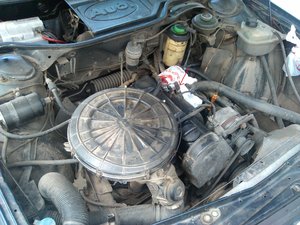

    Форумчане! Помогите разобраться, стрелка на приборке лежит, выяснил,что не работает этот датчик( фото ниже) - замкнул провод на двигатель - стрелка на приборке поднялась, подскажите по замене датчика, я так понял,что мне нужен этот:
    049 919 501 b
    какой аналог можно взять? понял,что 107 350 435, но их давно нет в продаже, где-то читал,что можно поставить 4х-контактный(использовать 2пина), но не могу найти номер.
    Спасибо!

    А у тебя там не масса на второй провод приходит? Если будешь ставить четырех контактный, то и тройничек менять придется и массу подводить, т.к. там корпус датчика изолирован.

    эмм, вечером померю.
    Хм, понятно, а других вариантов нет?

    Есть. Проверить массу на втором проводе и если ее там нет, попробовать ее туда подать. Только на горячем двигателе, что бы изменения видно было, если они будут.

    Нет там отдельной массы у него. У него масса на корпусе датчика. А клеммы датчика - один на показометр, другой на лампу перегрева.
