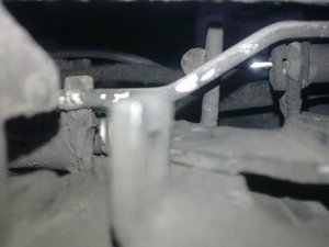

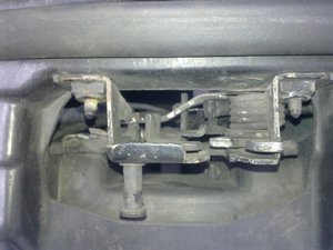

    но вот в замке капота нифига у меня нету - ни микрика ни проводов никаких оттуда не идет, один только тросик для открытия и все....
    Я уж думаю не натворили ли чего там предидущие хозяева...:shock:
      44,4 КБ
      7.124
      77,5 КБ
      8.958

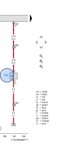

    При обрыве в электропроводке, капот всегда как бэ закрыт - это правило для всех Аудей.
    Какую индикацию хочешь увидеть при закрытом капоте?
    Подберись к блоку бортовой сети, замкни пин капота на массу - увидишь индикацию...
