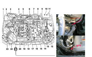

    У меня он стоит вот как тут номер 21 под воздуховодом ближе к ГБЦ
    Элементы системы управления Motronic в отсеке двигателей 1.8 л (AVJ, BFB)

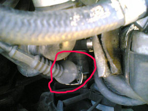

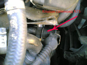

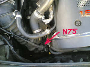

    То что ты сфоткал - клапан адсорбера :rofl: N75 ищи там где я показал - под плоским воздуховодом (его придется снять при поиске) ,возле правого переднего угла ГБЦ. Смотри схему http://audi-a4.5go.ru/html/4_2_2.htm
