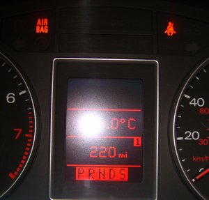

    Тут еще вот какие вопросы, первый: постоянно горит сигнальная лампа AirBagа, посмотрели в мозгах выдал № 00588, сняли ошибку, загорелась повторно, что это может быть, может кто ни будь сталкивался? Второй, вот какого плана. Экран отображения положения рычага коробки передач не показывает переключение передачи, когда я переключаю передачу, он постоянно горит красным цветом, хотя должен отображать красным цветом именно ту передачу, в которой рычаг находится в момент переключения. В режиме «D» езда, без каких либо дерганий и рывков, а использовать механику не получается, коробка остается в режиме автомата, раньше не обращал на это внимание, поскольку практически не пользуюсь механикой, знакомые сказали что это аварийный режим коробки, и что можно при такой езде беды наделать. Что Вы скажете, люди мудреные опытом!?

    "17956, Обрыв электромагнитного клапана управления давлением наддува № 75». Диагност предложил пару дней покататься, если chek загорится снова подъехать проверить диагноз. "Кому говорить ,этому диагносту ?:) Боюсь не поймет ... :nod: Нужен полный протокол , а причины ошибок найдем...
