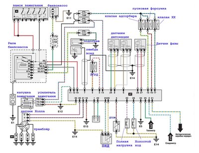

    Из темы и личных сообщений выводы сделал следующие:
    1. Датчик необходим для точности настрек УОЗ;
    2. Ставится датчик (в основном) лапками в сторону трамблера (т.к. существует мнение, что полярность тока с этого датчика, для мозгов не имеет значения и необходим только факт самого сигнала).

    Решать тебе... Я этот датчик купил за 80$(новый) в надежде разобраться с детонацией которая иногда слышна.
    А разъём выходит из общего жгута: ветка с двумя разъемами - один вроде на датчик детонации (могу ошибиться), а второй на этот датчик. Оба этих разъема закреплены на металлической площадочке возле 4-го цилиндра ниже кожуха ВВ проводов.

    Вот и закончились мои мытарства с детонацией. Датчик на 4-ом проводе не решил проблему детонации - всё осталось по-прежнему. Но обращение в фирму по впрыску http://www.injectorcar.ru/ всё поставило на свои места. Я приехал к ним с проблемой холодного пуска и ничего про детонацию не упомянал. Паренек неспешно сравнивал параметры настроек моего двигателя с параметрами указанными в компьютерной VAG-овской базе и между прочим спросил, - "А не беспокоит ли Вас детонация?" Тут я о ней вспомнил и ответил ДА БЕСПОКОИТ! Оказалось, что угол зажигания у меня стоит 9 грд. вместо 6-ти. Исправили! А затем нашли разрыв провода идущего на пусковую форсунку - все мои проблемы они устранили за 2200 р.

    подключается на 29 и 27 пин ЭБУ
