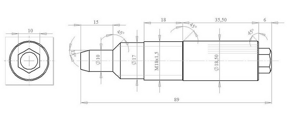

    Ну если про регулировку вопрос, то скорее всего датчик на зубъях маховика, там приблуда ваговская есть для его установки, недавно тема была спрашивали как без приблуды выставить или размеры дать приспособы - никто так и не написал.

    Стопор колена закрутить в ДПКВ - это понятно, затем надо приблуду из второй ссылки вкрутить вместо второго датчика и зафиксировать болты его крепления. Вот как раз в этом засада: чертежей этой приблуды нет нигде, где оригинал купить я тоже не нашел в инете.

    Вот именно если взять второй стопор колена и вставить его вместо этого датчика, то я думаю все должно получится. Ведь весь смысл, в том чтобы только совпали "паузы" в импульсух с этих двух датчиков. Но и чертежик смострячить было бы нетухло.

    Всем привет, у меня была такая проблема, выписал приблуду из Штатов. Если нужны размеры, могу нарисовать.

    прошу пардону за художество, но как смог, так и нарисовал

    Огромное вам спасибо!

    его вставляют при ВМТ, метка на шкиве коленвала

    Ну вот имея теперь чертежик, сознаюсь, был не прав.
