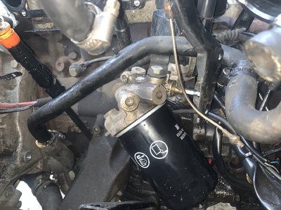

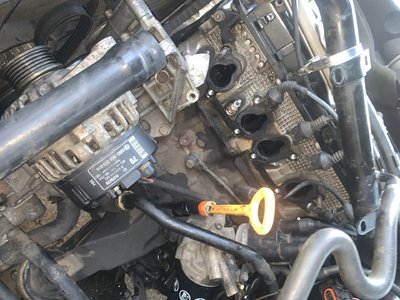

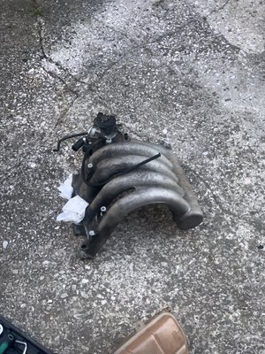

    Доброго времени суток.Вылетел по дороге датчик масла.Резьба была сорвана к сожалению не у датчика а в том месте куда он вставляется.Кто знает как можно решить эту проблему?Доступа было мало потому разобрал впускной клапан дроссель и т д.К сожалению саму эту приблуду куда фильтр и датчик вставляется не смог снять, Три болта держат и ни в какую не могу открутить.Как быть? IMG_1709.jpeg IMG_1708.jpeg IMG_1709.jpeg Болты даже на миллиметр не шевельнулись, борюсь сорвать головку.

    датчик стоит на корпусе фильтра. это съёмная деталь. демонтируете её и хоть чего руки позволяют делаете. вставку резьбовую у токаря например. или меняется корпус

    Я пытался снять этот элемент но ни в какую не крутится, попробую купить сверла под резьбу сделать новую резьбу туда гайку вкрутить и на гайке тоже резьбу под датчик.Конечно если смогу(

    простучать болты и всё пойдёт или бьётся звезда

    полагаю, для откручивания используются г-образные шестигранники?

    В наборе вместе с трещеткой идет головка но она не справляется видимо спала метала дешманский, потому было принято прейти на г образное - но самом собой они короткие и потому сложно крутить.Да и доступ очень скудный.

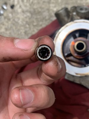

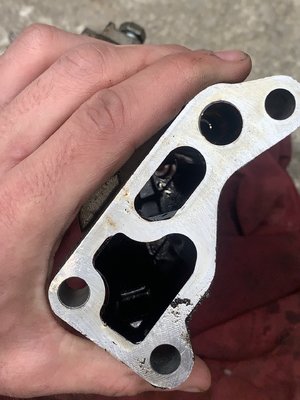

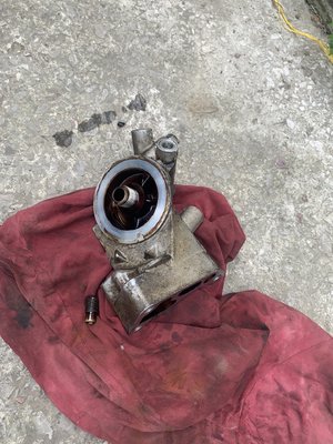

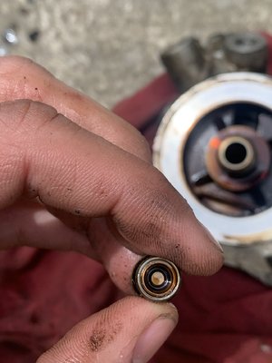

    Благодарю всех, снял его но теперь проблема заключается в элементе который выпал и я не знаю куда он вставляется.

  11. Aleks 177
    Aleks 177 Живу я здесь
    4 мар 2021
    2.143
    90 т5
    проверьте и вкрутите в корпус. написал в новой теме.
