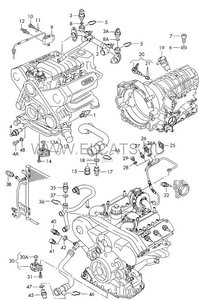

    а сколько он стоит? где он стоит на в6 би тур. кватро и можно ли его реанимировать?

    #5 vp48, 21 мар 2011
    Номер 13 .

    я так понял он снизу прикручен и надо сливать масло чтоб его поменять?

    точно нужно сливать, так как датчик стоит в поддоне
