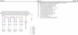

  7. going
    going Живу я здесь
    28 авг 2014
    2.440
    Q7 3.0 TDI 15
    Может будет полезна схема
