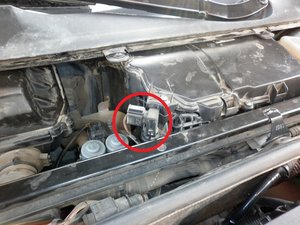

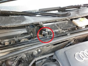

  14. RETRO
    RETRO Участник форума
    27 авг 2012
    228
    Audi A6 C7 2.0 TFSI
    Место расположения Датчика загрязнения воздуха-G238
    На крышке салонного вентилятора
      191,4 КБ
      4.030
      191,9 КБ
      5.351
