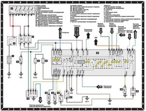

    а схемы нет ни у кого электро
  6. Bla©k
    Bla©k Модератор
    9 июл 2010
    11.517
    A8Q
    вот смотри.
    позиции 93, 94.
      135,5 КБ
      2.827

    у меня вроде так : масса - водительская сторона ,потом пассажирская потом в приборку,ну или обратно в той же последовательности!
  8. SurgeoN_
    SurgeoN_ Участник форума
    12 дек 2006
    321
    Audi A6 V6 2.6 ABC
    во, спасибо большое, пусть будет
