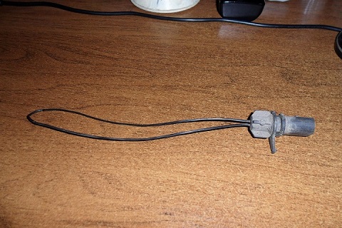

    Здрастьте
    Датчик работает на замыкание
    Когда колодка стирается, тормозной диск доходит до датчика и замыкает цепь
    Только вот зачем нужен предохранитель? Чтобы в один прекрасный момент запороть диски?

    В колодке влит провод когда его перетирает цепь рвется выходит ошибка. Можно в фишке замкнуть контакты ошибка пропадет. На счет предохранителя не знаю.:shock:

    когда диск протирает колодку до провода (датчика), он замыкает провод на массу

    Да! А ты попробуй отсоедини фишку от колодки умник.

    Вот датчик подумай для чего два провода если с массой нужно соединить только один. А здесь создана цепь на которой получается обрыв при перетирание.

    Да и зачем тогда человек итересуется предохранителем мог просто отсоединить фишку от колодки и все на массу замыкания нет, нет и ошибки вот как то так

    Извиняйте, видимо ошибся
    Был до этого Мерин, там датчик был с одним проводом

    Обрыв смотри провода от датчика

    Доброго времени суток! С электрическим ручнником покажет. Будет по нему на приборке ошибка, перечеркнутая буква "Р" в пунктирном кружке желтого цвета. Когда моторчик ручника выдвигает шток на максимум. Если колодки в норме смотрите целостность провода моторчика ручника, он отламывается от пинов на фишке (это болезнь А6 С6) при этом выскочит таже ошибка. Сам с этим столкнулся. Тогда паяльник Вам в руки. Всем удачи.:shock::nod:
