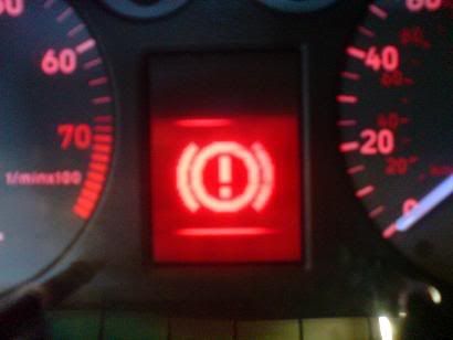

  19. T-max
    T-max Живу я здесь
    6 янв 2005
    1.848
    C4/C5 Avant`ы
    #39 T-max, 21 апр 2013
    Про эту лампочку мы и пишем,если приболка без БК то светит лампочка,если с БК то символ на центральном дисплее,только вот значение по вашему делу разные.Про колодки оповещает желтый кружок с пунктирами вокруг,а про серезную неполадку системы тормозов,в том числе с датчиками АБС,уже красный кружок с восклицательным знаком внутри.
    колодки:
    Система:
  20. audiuser54
    audiuser54 Живу я здесь
    30 май 2012
    1.552
    а6с6-05 bbj3.0 4wd
    Не не, у меня как на верхней, колодки. Просто пунктирных скобок на клаве не нашел))
