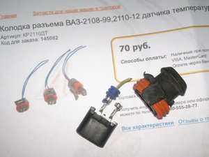

    Сейчас рылся в коробке какую предыдущий хозяин отдал.
    Вроде бы нашел что то похожее.
    Видимо он хотел уже так сделать но что то не до делал.

    Надеюсь "это" ставить не будешь! :)

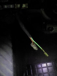

    мужики что за провод кто подскажет не могу понять откуда он торчит под ногами у меня:help:

    подсветка в ноги

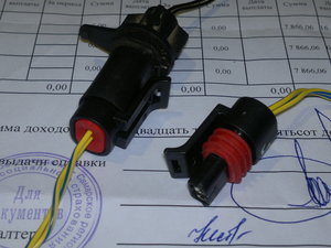

    Молотком немного подправлю и как раз самое то будет. :thumbup:
    Кстати он отлично подходит но только без оранжевой резинки а с ней не реально засунуть.Поэтому смысл этих герметичных разъёмов теряется.
    Вернусь к китаю по 120р за штуку :wink:

    Ну не знаю! Я уже 3 года езжу с тазовскими, проблемы с неконтактом не было. Ну если не торопит, то можно и подождать. Мне просто быстро собрать тогда надо было. И всё в месте с резинкой чётко стало, кроме ширины в защёлке. При очень сильном желании могу снять колесо и зафоткать, но только как дожди перестанут.

    Может конечно этот немного не такой.
    Завтра еще поищу.Китай да, напрягает ждать.

    Нашёл!!! Реально всё подходит плотненько!
    И цена в сравнении с ориг.900р обошлись мне в 100р за пару!

    Ну и отлично :wink:. От чего подошло? Сегодня в магазин специально заходил, думал взять что бы сфоткать, а то колесо лень было выкручивать.

    На датчик температуры в блоке ваз 09-99 2110-2112 инжектор.
