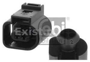

    Заказал до кучи разъёмы на колодки. С одной стороны был кем то отрезан,с другой тоже не первой свежести. Контакты в них отдельно покупать или с ними идут ато на фото невидно.? :shock:

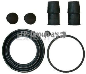

    То есть пыльник и выполняет роль сальника?
    И менять там больше нечего?

    Сальник там тоже есть

    А ну да, потом разглядел.

    Насколько я знаю, разъём в комплекте с контактами - это только на алиэкспресс и разборка. Где-то была тема с партнамберами контактов оригинальных - их по идее нужно к разъёму докупать

    Разъем приходит пустой. Контакты наверное должны быть лира 2.8мм. Сфоткай в лицо разъем как можно ближе и четче. Вот здесь поищи клеммы http://klemma505.ru/c1_0048.htm

    Что то я не пойму, на какую сторону ищешь? Если которая со стороны приборки идёт. То я себе целиком разъём с проводками в магазине с запчастями на ВАЗ брал. Не помню на что они шли , но разъём один в один с резиночкой, но без внешнего корпуса, но с защёлкой, да он там и не нужен, т.к. зацепная часть располагается на разъёме от колодки да и резинка плотно во внутрь садиться и всё закрывает.

    Да, с приборки . маму. Поеду сейчас в ваз сгоняю. Со старым образцом.

    Смотри, там наружной пластмасски не должно быть, только внутренняя часть с резинкой и защёлкой для крепления. Лучше колодку возьми и которая туда воткнётся!

    В нашем мухосранске 7 МАГАЗИНОВ объехал не нашел. Попадались без наружного корпуса только внутреняя часть с защелкой и входит плотно но там 3 контакта.

    Не именно 2, вот так выглядит: http://i.avtoall.ru/product_pictures/big/250/145082.jpg
    На датчик скорости вроде идёт
    На калиновские повторители
    и датчик какой то температуры
    Так что думаю в каждом магазине должен быть

    Там ещё вспомнил, чуть ножиком в защёлке подтачивал, что бы защёлкивалась плотно.
