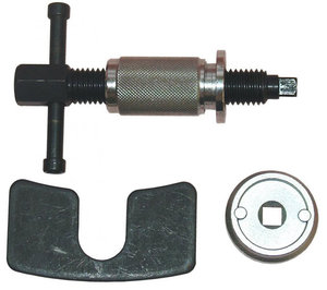

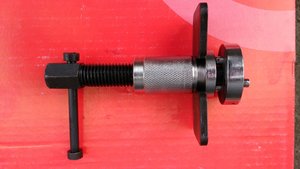

    Собираюсь менять задние диски, подскажите какие там нюансы есть, а то меня запугивают, что нужно спец приспособление для вкручивание поршней в суппорта, так это или нет? Передние когда менял, просто раздавил, поставил и радуюсь, думаю что с задними так же.
  5. Schpuntick
    Schpuntick Живу я здесь
    22 июл 2012
    1.092
    A6/C5 2.4Q 98г.
    Не, не также. Приспособу можно и самому изготовить (болгаркой обточить головку на 22 вроде бы), но лучше купить или взять попользоваться у кого-нибудь. Поршень там не вдавливается, а вкручивается.
  6. dimka80b4
    dimka80b4 Редко здесь
    25 май 2012
    2.696
    Калужская обл.
    Allroad A6C5 2.5TDI
    не, задние когда меняешь, нужна спец приблуда, которая давит и крутит, задние поршни имеют внутри витки, по которым потихоньку выкручиваются

    спецприспособление сделай из головки 27мм.

    как, интересно, "выкручивается поршень", если он не прокручивается относительно колодки? :lol:

    взять в руки ушм или воспользоваться точилом, как иначе?

    понимаешь, иногда человеку нужно объяснить что делать, а не просто кинуть фразу из двух слов. так то понятно, закрыли тему

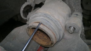

    Этот пыльник можно поменять не сливая тормозухи?
    И почему то не смог выдернуть вторую сторону.
