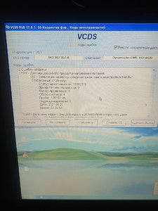

    Доброго времени суток. Ситуация такого рода , всем известна и заезженна , с пробегом 300+ выходит из строя датчик корректирующий положение фар. Форум облазил в доль и поперек , куча инфы по этой теме ( лазил как гость , а сегодня зарегался в надежде на светлые умы ) Вообщем к делу , разобрал , снял датчик , вскрыл, испорчен :( заменил , проблема не изчезла . ваг ком показывает конкретно на проблему каблей ( а именно масса) где-то перетерся видимо. Подскажите кто когда либо сталкивался с проблемой , как из прозвонить , куда обратить в нимание в первую очерередь где это бы могло перетереться , ну и с куда идут кабли с блока под подкрылком ??? Заранее благодарочка

    vag com есть?
    здесь посмотри https://www.drive2.ru/l/4326590/

    Белгородская обл.
    Приветствую! Подскажите, была ошибка по переднему датчику. Датчик заменил, появилась другая ошибка, замыкание на массу, но теперь не понятно по какому. Авто Ауди А4B8, 2008 год.
