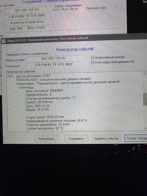

    Всем привет. Двигатель CDNC 2.0 gen2 История такая. Чистил впуск, после через пару недель подключаюсь Васей и там висит ошибка по ДД - НИЗКИЙ уровень сигнала. Чек не горел, только ошибка. Думал может фишка или проводка, проверил вроде нет…
    Купил новый ДД все разобрал и поменял его (он за помпой находится) затянул моментом по ельзе.
    Теперь примерно через 100 км появляется ошибка, не сразу, ДД -ВЫСОКИЙ уровень сигнала. Что за хрень?
    Стираю ошибку, проезжаю 100 км и снова вылазиет. Чек так же не горит.
    Двигатель едет отлично, мощность не урезает, ничего не звенит, детонации на слух нету. это уже пол года, заправки менял, и много чего менял…
    подскажите. Какие показания ДД должны быть по вольтажу на хх, и при нагрузке. как должны вести себя уоз на хх и при нагрузке. Какие показания на исправном моторе уоз

    Какая ошибка будет, если снять разъём, проверь.
    Лопнувшие пружины в ГБЦ были, но ДД этого не видит.
    Исходить тебе нужно из того, что речь не о каком то одном цилиндре, а о всех. ДД умеет определять проблемы в любом цилиндре.
    Полную портянку с ошибкой покажи.

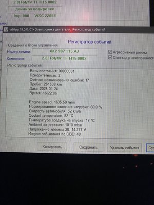

  17. Filipp007
    Filipp007 Новичок
    7 июн 2024
    12
    Ростовская обл.
    Ауди А5 8Т
