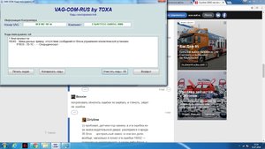

    покупался какой?
    давно не продается
    для
    лучше иметь хотя бы простейший KKL-usb
    на рестайле с датчиком G65 и дизельным мотором стоит компрессор постоянного вращения и для диагностики работы климата нужен минимум vag-com
    кодировка климата какая?
    http://wiki.ross-tech.com/wiki/index.php/00792
