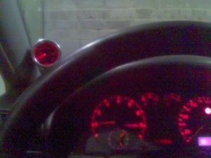

    вот мой,подиум пока не поставил,холодно.
    извиняюсь за качество,телефон у меня отстойный,на него фотал

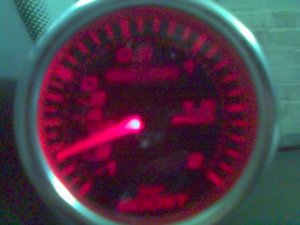

    во,вроде ничего! на датчике,на циферблате что написано? стрит шторм? или чего другое?

    на фото размыто,а так красиво смотрится.
    снизу буст,а сверху маленькими буквами-стритсторм

    подиум как на предыдущей моей фотке обшил такой же тряпкой как стойки и крыша.Потеплеет установлю на стойку все.

    не могу фото нормальное найти этого датчика! :cry2:
    а тряпку где брал? яркость подсветки меняется?

    Мюллер!!! Давай фотки нормальные,щас плакать буду.....
    на сайтах не нашел, датчик твой какой то "спешал" серии что ли? или я поисковик еще тот!:rzunimagu

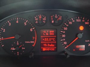

    А у тебя приборка с дисплеем бортового компа? Если да, то самый лучший вариант т.н.
    EFU 4U A3 +OIL http://www.cxi-europe.com/shop/index.html - штука, которая, выводит на экран бортового компа дополнительные показатели:
    - давление наддува (показывает текущее давление и максимум за данную поездку, сигнализирует о достижении установленного лимита визуально и звуковым сигналом)
    - скорость (есть возможности очень точной калибровки в зависимости от размера резины),
    - температура масла,
    - напряжение в бортовой сети,
    - показания антирадара (у меня нет).
    Кстати, сигнал о достижении определенных величин и статистику по максимальным значениям за поездку можно запрограммировать по всем показателям.
    Установка проста. Надо вынуть магнитолу, подсоединить адаптер к штатным проводам, провести провод от датчика температуры масла (вворачивается в картер вместо пробки), к датчику наддува протянуть шланг из подкапотного пространства, подключенный, например, к вакуумной трубки байпаса и подсоединить управляющий провод к штатному переключателю режимов БК под рычагом стеклоочистиетля. Всё :)
    Очень функционально и интерьер совершенно не страдает :beer:

    здорово!!! Супер! только у меня борт компа нет...:uhoh:
    у меня там лампочки...:(
