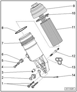

  18. Geka40
    Geka40 Новичок
    26 ноя 2014
    41
    А6/С6 3.2 FSI BYU
    #38 Geka40, 8 янв 2015
    Увидел на форуме такую картинку и там есть провод идущий от датчика давления масла к массе под №14. У меня его нет... Ребят подскажите у кого 2,0 TFSI мотор есть этот провод?:shock:
  19. Geka40
    Geka40 Новичок
    26 ноя 2014
    41
    А6/С6 3.2 FSI BYU
    Ребят посмотрите у кого 2,0 TFSI BPJ, есть такой провод или нет.
  20. Igor ru4an
    Igor ru4an Новичок
    10 май 2010
    41
    A6 2.0TFSI 06г.
    Смогу глянуть только завтра. Менял фильтр не обращал внимания, он если и есть то вверху. Если это чертеж BPJ то он "вверх ногами".
