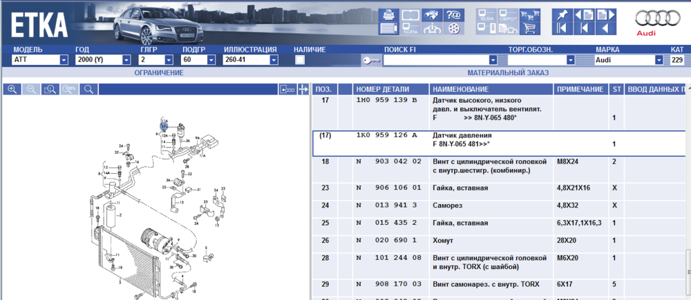

    Чисто из любопытства полез разобраться и выяснил, что в 2000 году датчик менялся с F129 на G65.
    И если у тебя должен стоять G65 (разъем на три контакта), а ошибка по F129, то надо менять кодировку климата. 2016-05-24_08-54-48.png
    DAR78 нравится это.

    Я еще забыл дописать, что если ты смог завести вентилятор с помощью перемычки в разъеме, то и разъём должен быть на 4-контакта, а не на 3, т.к. там такое не проходит.
    Ты уж разберись, что там у тебя.

    И снова это я! Кодировка стоит та же что и у друга такого же года и комплектации Ауди тт , и такой же датчик давления на 3 контакта, все же подозрение на обрыв провода с этого штекера до Блока климат контроля ...

    Называется G65 и по нему не может быть ошибки по F129.
    К тому же, если это G65, то через комп в 1-й группе смотрится давление в системе.
    Кстати, а какое оно?
    Если датчик G65, то судя по A4 и A6, там не каждый оригинальный датчик по номеру из каталога подходит, не говоря уже о заменах.
    Ты внимательно читал, что я написал?
    В 2000 году была смена и вариант зависит от VIN.
