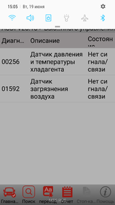

    А у меня такая проблема тоже есть ошибка по датчику "не достоверный сигнал" a4 b8 , Новый датчик не включил кондер, принудильно если программно включить то дует холодный.
    Вообщем померил напряжение в фишке которая на датчик
    1 И 3 показывает 12 вольт
    А вот средний провод от 2 до 4 вольт
    Но если фишку вставить в датчик давления то средний провод показывает 12 вольт. Так и должно быть ? Или фишка замыкает цепь?

  8. Rudishe
    Rudishe Новичок
    13 фев 2011
    7
    Датчик да правильный старый не выкинул. Одинаковые показания на мультиметре как на старом так и на новом.
    Преды проверил целые.
    Косу где преды вытащил проверил все целое.
    Дальше снял крышку отключил датчик загрязнения воздуха там тоже такой же фиолетовый провод там тоже 3-4 вольта.
    Хз что делать, до этого возил машину дилеру сказали 5000р и устраним проблему мы типо нашли в чем дело перебитый провод и типо за два часа устранят. Я машину забрал потому это загон отдать 5000р и за два часа они как то решат, проблема лёгкая значит.

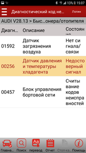

  11. Rudishe
    Rudishe Новичок
    13 фев 2011
    7
    Есть приложил фото
  12. Xeus
    Xeus Живу я здесь
    7 янв 2006
    2.912
    Казахстан
    Q7 3.6 FSI BHK Америкос
    Вот бери средний провод и вперёд до блока управления. Если между крайними 12в есть.
