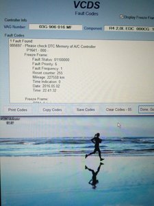

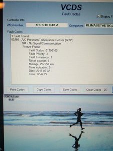

    Извиняюсь за некропостинг, но ситуация похожа на такую же как у тса, поиск юзал, но ничего толком не нашел по моей ситуации. В общем появились две ошибки одна в климате вторая в двигателе которая указывает посмотреть в климат, фото ошибок в прикреплениях. Провода идущие на датчик целые на крайних почти 12в на первом и втором шина LIN BUS с блока до 1.2в импульсами. Вентиляторы соответственно не крутятся климат не работает, давление в системе есть, предохранитель целый. Пару дней назад как обнаружил ошибку почитав форму поехал к кондиционерщику глянуть давление в системе сказал ему что машина ругается на датчик он предложил кинуть на фишку перемычку, кинули на крайние провода вылезла ошибка по датчику воздуха еще немного поплясав и по разному перекидывая перемычку ничего не добились, по приезду домой полез в предохранители и обнаружил сгоревший поменял и о чудо все запустилось ошибки стерлись, я обрадовался что починил все, но сегодня поездив понял что кондей опять не работает, прочитал ошибки и все вернулось в исходную ситуацию. Что может быть не исправно, сам датчик поменять? или же может с компрессором что то не так, либо еще что то куда дальше копать? Датчик не спешу покупать тк многие писали что проблема была не в нем.

    В общем поменял датчик ситуация не поменялась, ошибки те же каким то чудным образом компрессор запустился позже и кондей стал работать, подключил ваг ком зашел в 54 группу и решил прокатится при движении показания с датчика теряются и с компрессора тоже видимо где то провода перетерлись пока только такие мысли в итоге кондей выключился опять, поеду к электрику...

    Зря датчик покупал конечно - сэкономил на диагностике, а на запчастях прогорел. И так всегда сколько не читай форум, потому что приобрести опыт на одной машине невозможно.
    Проблема вероятно в датчике загрязнённого воздуха. Они оба на одной шине LIN сидят. Сними разъём с него и да прибудет к тебе счастье.

    Нет проблема не в датчике загрязненного воздуха (его показания я смотрел и он нормально работал, на даче показывал хороший воздух в городе похуже так что на него и не думал), решил проблему сегодня, подъехал к электрику и он за минуту нашел проводок который возле большой фишки сгнил, а ехал к нему кондей работал и я мониторил показания, он его окончательно оторвал и кондей тут же отрубился со всеми предыдущими симптомами. Так что в принципе он подтвердил мои догадки о пропаже контакта ну и починил за 10 минут цена вопроса 300р )
