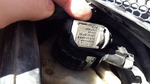

    Сегодня обнаружил его, он просто валяется в районе бачка для тормозной жидкости. Все провода подключены. Но он не должен так валятся, как то он крепится? У кого как?

    Пипец! Во дают, закрепить то ни как было с завода? Он там кстати ещё и брякает лежит. Да уж.......

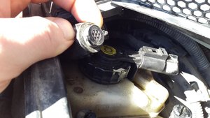

    Хотя вот этот элемент на картинке вроде как пистон что ли? Завтра гляну.

    У меня так же валялся. Посмотри под решетку, в 10 см от края стоит пистон, вот туда он и цепляеться. Сам наше в каталоге как он установлен. Вытащил этот пистон, присобачел его к датчику обратно и поставил стяжку, прикрепил обратно. Зиму отьездил- стоит родной не вываливаеться.

    Датчик крепится к кронштейну(пластик) затем кронштейн вставляется в пластиковую накладку отсека воздухопритока от стёкла вперёд. Кронштейн одним усиком вставляется в ту часть пластика, которая открывается как крышка(над банком тормозухи):nod:
