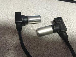

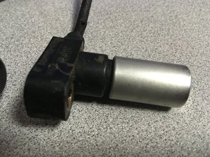

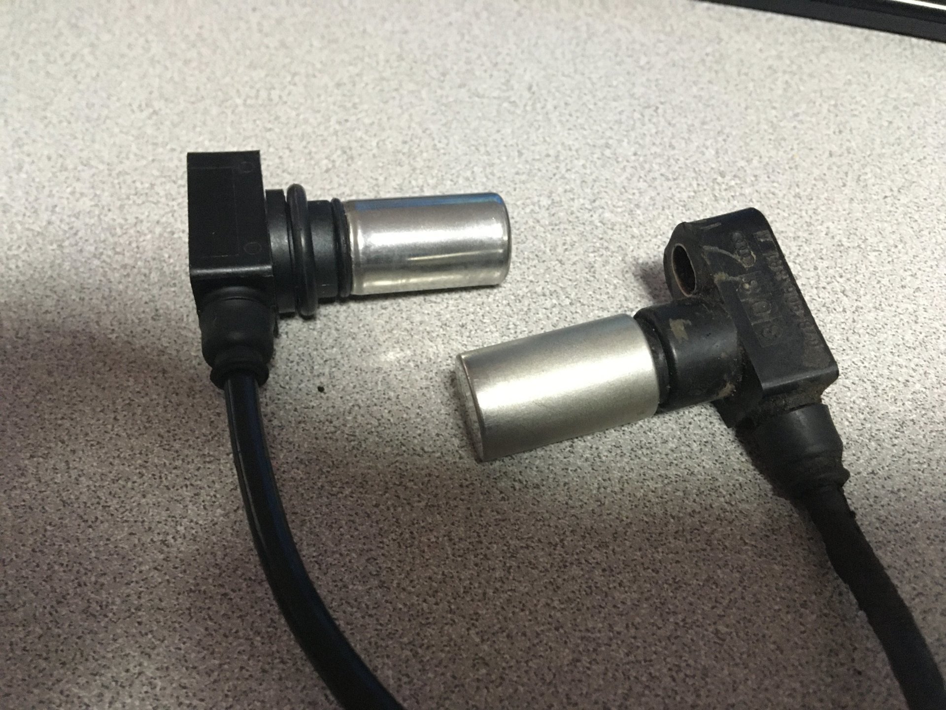

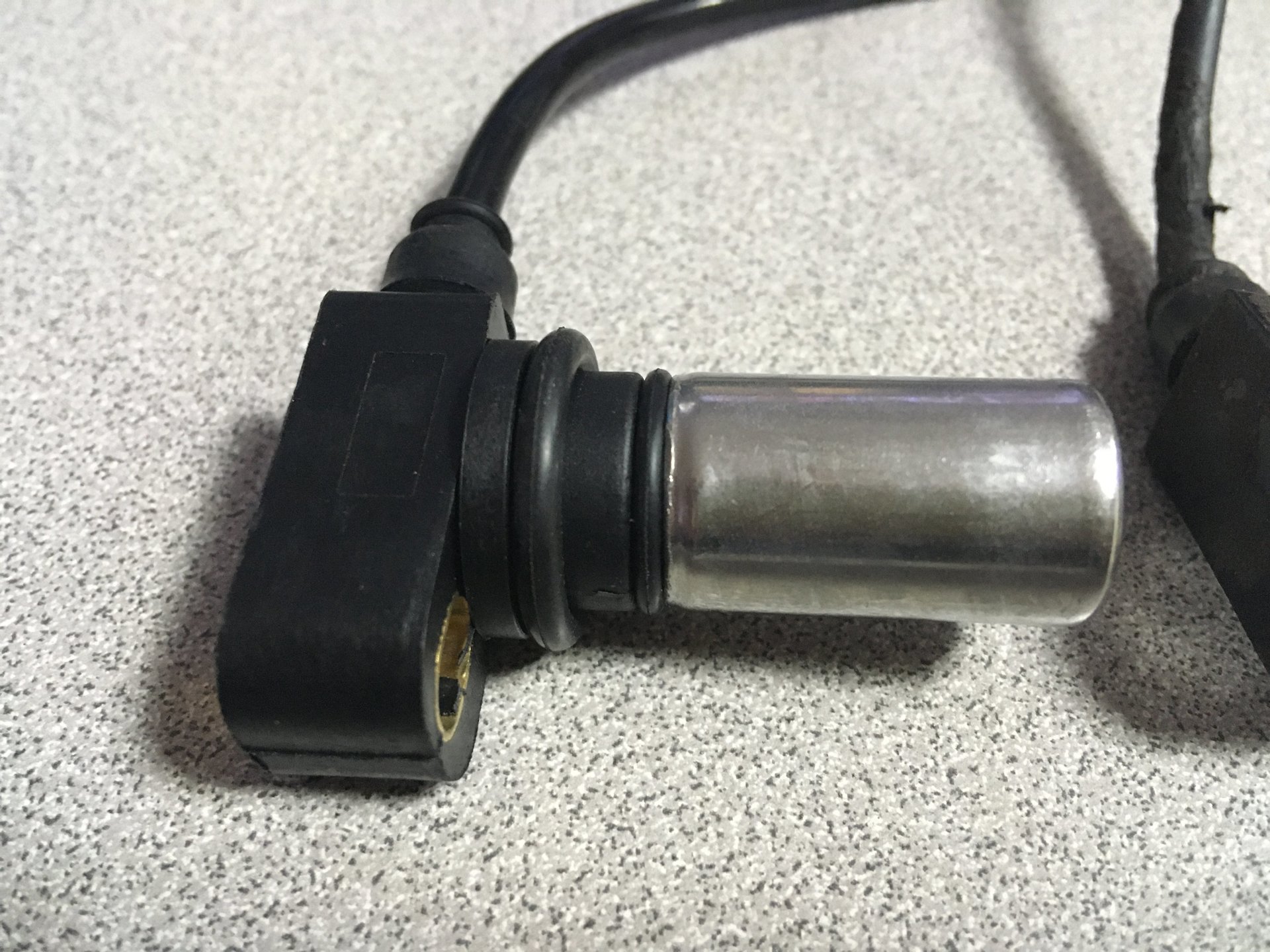

    401C0496-0E41-47C0-8572-C1F4D3289CA8.jpeg F1B8E68E-026D-43A6-A800-2C4794525CE7.jpeg 8A2B1236-056A-4D07-92EE-A4BF64478021.jpeg Всем привет .
    Подскажите !
    Меняю датчик вращения коленвала Ауди С 4 АВС , купил аналог , а на нем надеты два резиновых колечка ... на оригинале их нет . Как ставить аналог , снимать эти колечки ?? Ведь с ними зазор датчика к зубьям маховика увеличится ? Будет ли при этом срабатывать датчик ?

    Осталось выяснить, а не датчик положения КВ вы уважаемый купил? В принципе они идентичны и различаются цветом фишки. А цвет фишки вашего "аналога" какой?

    И фишка черного цвета , других в наличии нету .

    Нашел ответ на свой вопрос ) https://www.drive2.ru/l/469045339291123831/
    Получается что для датчика КВ , нужны эти уплотнения , поскольку он находится в блоке и подвержен воздействию моторного масла .
    И датчик маховика работает в сухом , относительно прохладном месте ) и уплотнения там не нужны .
    А фишки разного цвета , видимо для облегчения распознавания этих датчиков при измерении .

    Так и да, черный цвет - датчик положения кол. вала, на то и уплотнительные кольца, он ставиться в блок двигателя. У датчика оборотов цвет фишки серый. "Цветовая дифференциация штанов " здесь уместна, т.к. датчики одинаковы по форме и содержанию и что бы не было путаницы при коммутации фишки раскрасили в разные цвета. Подитожим, тебе продали датчик положения кол.вала и точка.
