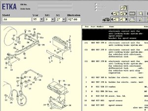

    to СТЕПА
    я ж говорю путаешь, это на твоей, а не на моей :)
    На моей как на картинке.
      91,6 КБ
      225
