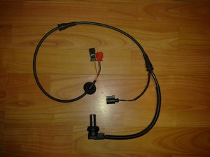

    А кто нибудь имеет опыт использования китайских датчиков? Стоят 1500р., выглядят так:
