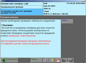

    К сожалению и Эльза вряд ли тебе поможет в этом вопросе... дело в том что все каналы адаптаций, кодировок, логинов по машинам свежее 2002 года сейчас убраны в VAS. Там есть такие пункты как ведомые функции, ведомый поиск неисправностей. И в данном случаи помогает программа GFSLight. Так вот в ней сказано о данных датчиках следущее... Он полностью электронный проверить его невозможно... И дляпроверки предлагается его переставить на другое колесо...

    Читай
