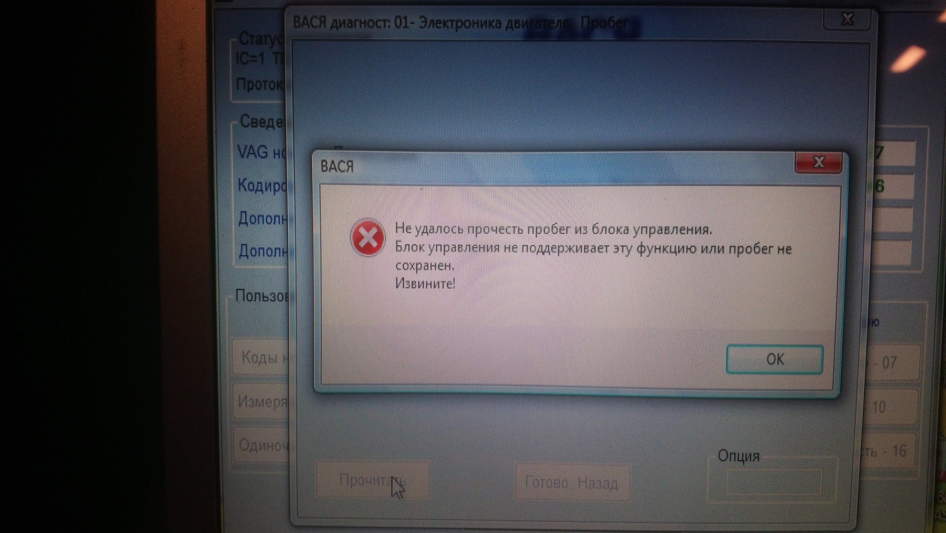

    IMG_1690.PNG Когда запускаешь ВагКом. Появляются 6 окон. Крайнее левое верхнее - выбор блока. А центральное среднее нижнее - пробег из EDC. Вот там может быть реальный пробег.

    Не смотрел шнурком EDC?

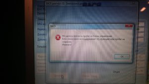

  9. DmiNick
    DmiNick Новичок
    17 янв 2018
    13
    Нет, блок прочесть не удалось. Выдает ошибку.
