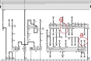

    Проблема может быть выключатели, или в сечение проводов. По схеме на ближней и дальней, питание приходит через выключатель Е1 (кружек 1) сечение провода 2,5 квадрата. Питание на под рулевой выключатель Е4 (кружек 2), приходит по двум проводам по 2,5+2,5=5 квадратов, вот и получается меньше потерь и ярче светит.
