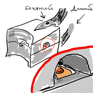

  9. MorNazgul
    MorNazgul Участник форума
    5 ноя 2009
    404
    Allroad-C5/03, AKE
    Столкнулся с аналогичной проблемой: моргать моргаем, а на постоянку фигушки.
    В процессе переборки, чистки и попыток понять "чем оно дышит" появилось предположение:
    Если кишочки частей стрекозы отвечающих за свет внешне не загажены, то контакт дальнего света можно подогнуть без глобального разбора насекомого. Между двумя половинами ("габариты/ближний" - "поворотники/дальний") будет отверстие, в котором этот самый контакт виден как на ладони. Вставляем туда что-либо подходящее и подгибаем контакт.
    На предмет добраться до сей дырки вообще без снятия стрекозы ничего не скажу, ибо мысль пришла уже опосля ковырятельных действий.
    Ну и набросок естественно весьма приблизителен :)
