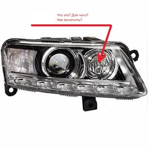

    Вот такая темка. Приобрел машинку А6 Аллроад 4FC6, катаюсь уже почти год и тут мне случилось ехать за город (до этого ни к чему было). Соответственно после массовых пробок, вечер - ночь, поля - лес - поля и что я понимаю! Мне не хватает дальнего света би-ксеноновой фары. Стал позже разбираться, так как оптика у такой машинки не самая плохая, а если сравнивать с моим предыдущим роудом ( американцем) где дальний свет (пучком) лепит так, что эта оптика просто отдыхает! Оказывается. В блок-фаре присутствуют две фары, одна Би-Ксенон, вторая Галоген с нормальной полноценной лампой. Но что по факту получается. При переключении вниз рычага управления светом - Би-ксенон отрабатывает и на ближний и на дальний, а внутренняя галогеновая фара молчит! Но за то она включается при работе кратковременного режима вверх пропусти - подвинься, совместно с открытием шторки Би-Ксенона. Бред! На вопрос ОД - они довольно долго думали и ответили. Так задумано конструктивом! Ну это логично с их стороны, другого я в принципе и не ждал, мог бы и сам догадаться! )) Но вот в мою логику как то не укладывается. Есть фара и она работает не полностью функционально! Друзья! Кто задавался этим вопросом и возможно, кто то самодельничал в плане включения дальнего света на постоянно совместно с Би-ксеноном. Может прошивка?! Я думаю - так логичнее было использовать опцию дальний свет в данной блок-фаре!

  15. Chunakovv
    Chunakovv Живу я здесь
    6 апр 2012
    2.607
    Саратовская обл.
    А6/C7 3.0 TDI
    Поиском попробуй воспользоваться. Тема "Переделка в рестайлинг А6 С6" там очень подробно все расписано. А вообще, я на стенде отрегулировал фары, поставил новые ксеноновые лампы оригинал и никакие дополнительные лампы мне не нужны - все отлично светит.
  16. Svirepyi
    Svirepyi Новичок
    8 фев 2013
    26
    Allroad (4F)3,0TDI
    Спасибо конечно за совет. И понимаю, что это не показатель обслуживаться у ОД, у которого собственно и выставлялся свет на стенде и лампы новые оригинальные да, и авто тоже. Видимо немцы таким образом закрыли дырку от старой оптики, ну что же - оригинально! Будем поискать по темам рестайлинга.

    Эта тема уже здесь обсуждалась(автор VERK).Выход один- к КУЛИБИНЫМ и паять.

    я себе ставил рестайл оптику в литве и ребята которые ее ставили сделали мне свет на дальнем галоген+би-ксенон...на форуме вроде был уже решен этот вопрос
