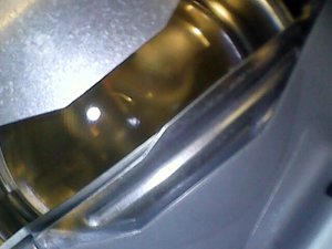

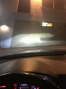

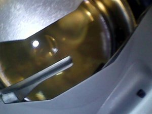

  10. ldzeshnik
    ldzeshnik Участник форума
    20 ноя 2011
    154
    A6/C4 2.5TDI 96г.
    Так должно быть или нет ?
  11. Nikolaygerasimov
    Nikolaygerasimov Завсегдатай
    2 июл 2017
    654
    A6 C6 3.0tdi quattro на пневме
    Нет конечно
  12. Nikolaygerasimov
    2 июл 2017
    654
    Там есть где то рычажок который эту хрень добавляет-убирает
  13. Nikolaygerasimov
    2 июл 2017
    654
    Внутри в фаре на линзе рычажок
  14. ldzeshnik
    20 ноя 2011
    154
    A6/C4 2.5TDI 96г.
    А для чего она нужна ведь шторка то работает
  15. Nikolaygerasimov
    2 июл 2017
    654
    Наверное на случай движения по дорогам с левосторонним движением.
