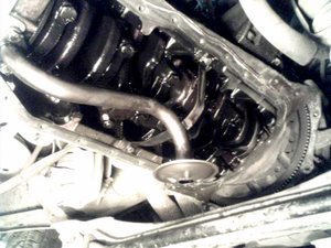

    Вообщем не выдержала душа - снял всетаки поддон. До этого померял давление - в норме, но чего-то все равно не спалось мне. :cry2: И оказалось незря! :very_cool: Маслозаборник немного погнулся и уперся в поддон. Короче стоит он (вернее нижняя часть) точно по чентру поддона, на высоте около 8-10 мм от дна. Так, что если вмятина около сантиметра - лучше разбирать. :umnik: На это ушло 5 часов с перекурами и пивом. :D

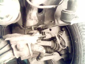

    Мини отчет о снятии поддона картера на двигателе WC (возможно и на других пятицилиндровых).
    1. Обязательно торцевой трубчатый ключ на 10 длинной 10-15 см.
    2. Установить перед машины на опоры.
    3. Опустить (насколько возможно) переднюю часть балки передней подвески (подрамник коробки передач). Для этого отвернуть два передних болта крепления балки (но не до конца), перед этим ОБЯЗАТЕЛЬНО залить гайки жидкостью WD40 или есче чем (чтоб откисли), приваренные внутри лонжерона через отверстия в лонжероне, закрытых прямоугольными резиновыми заглушками (чтоб потом не плакать – как приварить оторванную гайку внутри лонжерона).

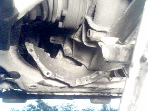

    4. Поддамкратить коробку передач и снять нижнюю защитную крышку картера сцепления (вынимается вниз и налево по ходу автомобиля).

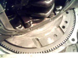

    5. Так как задняя часть поддона уходит в маховик коленчатого вала, необходимо провернуть маховик так, чтоб направляющие на нем совпали с двумя задними болтами поддона.
    6. Вывернуть болты, снять поддон.
    Прокладку поддона, если она в нормальном состоянии можно не менять – отмыть, обезжирить бензином, нанести очень тонкий слой герметика (следя чтоб к внутренней части поддона герметик не доходил более чем на 1 мм.). Обязательно прочистить сетку масло-заборника (причем всю по всей площади).
