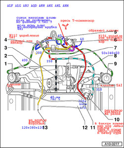

Дайте пожалуйста схему подключения вакумных трубок на AQD

    Предыдущий владелец все их выкинул, а как поставить новые я чего-то не пойму... интересует подключение вакумного аккумулятора, клапана обратного, изменение длины коллектора и регулятора топлива.... система дожига отработанных газов у меня отключена и впринципи мне и не нужна... может есть у кого схемка, фотка... в экзисте ну вообще не понятно...

    Спасибо за отзыв, но немножечко не то... мне нужно подключить регулятор давления и коллектор... +обратный клапан... вот этого я и не вижу...

    может это?

    Спасибо,похоже... больше не у кого по чётче нет?
