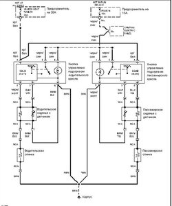

    если сравнить описание с вот этой схемой,то чет не сходится, чему верить то???

    по той схеме что я выложил, подключено у меня и работает всё как положено. на вашей схеме не понятно от какой модели кнопка, С4 и С5 похожи, но работают по разному.

    Понял, спасибо, буду делать по схеме

    Я хз, на улице тепло просто еще, непонятно))) но в схеме чет неправильно, по схеме на кнопке лампочка подсветки это ноги 1 и 6, а у меня подсветка работает на 2 и 7 ноге? Странно

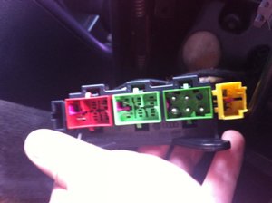

    И еще, что за второй зеленый разъем? На пассажирском такого нет

    а второй зелёный это на на моторы?

    какие моторы? у меня сейчас все работает, все регулировки + обогрев я все таки включил, и еще вот одна пустая осталась
